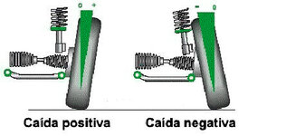

Si tienes un desgaste anormal en la banda de rodadura de los neumáticos es porque tiene caída negativa, o positiva, según hacia adentro o hacia afuera, mayor a la que les corresponde. Se deberían revisar en taller especializado, alinear y equilibrar correctamente al cambiarlos, porque si los cambias sin corregir esto, los nuevos terminarán igual. En cuanto al cambio de eje, yo lo hago periódicamente y me va bien. Pero eso sí, ojo. La de la derecha trasera a la derecha delantera y así con la izquierda, en ningún caso eso de "cruzar" las ruedas, ya que cambiarías el desgaste de rodadura. Y sí, siempre hay que llevar las mejores ruedas en el eje trasero. Mírate el manual y vendrá el tipo de neumático que puedes montar, sus medidas. Una vez que lo tengas claro pregunta en sitios especializados y vete a una marca reconocida. No te ahorres unos euros en algo que tardarás en cambiar, pero que te recuerdo que es lo que te une a la carretera y que es lo que te puede salvar. Recuerda, lo barato puede salir caro. Saludos.

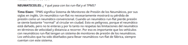

Hola Pero si que trae TPMS para el control de la presion he encontrado esta entrevista en internet, TECNOLOGÍA RUNFLAT: Entrevista con Timo Eisen ¿Tú que crees, se podrían poner entonces? Por lo que he leído, cuando vienen de fábrica, no suelen llevar rueda de repuesto ni kit anti pinchazos Alguien le ha puesto este tipo de neumáticos a sus coches?, ¿Os han dicho algo en la ITV? Un saludo
Que NO, ni los lleva homologados en ficha técnica ni llevas las llantas preparadas para esos neumáticos.
Hola Fatiguitas, ok, me queda claro, no me avía fijado en lo de la ventaja de llanta de “loma extendida”, muchas gracias por tu tiempo Un saludo
