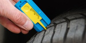

Según la prensa especializada La causa de este tipo de desgaste (dientes de sierra) no es un defecto de los neumáticos, sino una distribución variable (irregular) de las presiones entre el neumático y el pavimento durante el funcionamiento de la suspensión al circular recto y en las curvas. Otra de las cosas "absurdas" que dicen y se suelen creer........yo viajo solo y los cuatro neumáticos tienen el mismo dibujo y profundidad que los suelo comprobar con un chisme de estos 43 mil kmts en la actualidad aunque habra que ir pensando ya en un cambio

poco poco....no se así están las mías con 43 mil........las cuatro con la misma profundidad que lo medi ayer
