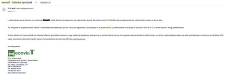

No sé si en Madrid tenéis algo parecido, yo me registré para tener descuento en los peajes y de regalo venía el Bus-Vao ... por cierto, a día de hoy sigo sin haber recibido pegatina alguna ...
Aquí el BusVao no tiene peaje. Y creo que las pegatinas de tráfico ya no las envía y hay que pedirlas (5€) en correos
