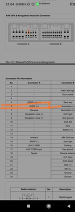

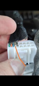

Tuve que pillar cable con canbus adaptado a SPIDif con el que yo pensaba que sería suficiente en plan "plug &play", nada más lejos de la realidad porque el ampli no era alimentado y por tanto el audio no sonaba.
El vendedor de producto me dijo que le metiera corriente del ACC al cable del ampli y no va... Claro que quizá no le haya dado corriente al cable correcto y lo peor es que probablemente haya tostado el "Reverse" porque ahora al montar la original no se inicia el sensor marcha atrás y la cámara. Únicamente funciona el delantero cuando lo meto manualmente (el trasero no). Sabéis si hay algún fusible que se encargue de estas cosas o me he cepillado algo?
Espero no haber fastidiado nada importante.
Ahora intento subir las fotos (desde el teléfono) para deciros que cable es el que he alimentado.
