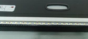

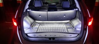

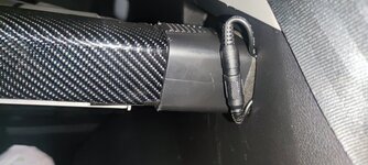

Como ya sabéis solo hay una luz en el lateral izquierdo del maletero y me parecía insuficiente, ya que si te pones en ese lado ya no ves el interior de noche, así que me lié manos a la obra y he puesto otra a la derecha preparada por mi...
Yo también veo escased de luz y más viniendo de un 807 que llevaba una a cada lado más la del techo . Que piloto has montado en la derecha .

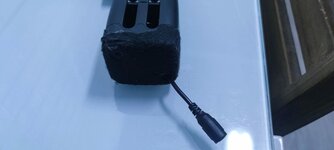

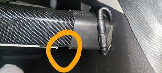

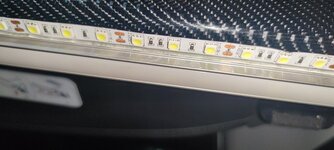

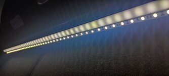

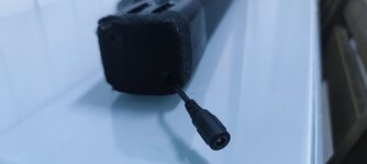

En la misma barra del maletero mouse doble tira de led,con una salida mini jack hembra y otra macho sacada por el lateral desde la luz del maletero.No pierdes la luz original ,si sueldas a sus cables correspondientes. Aun así de las misma luz saque también otra luz al lado izquierdo y por la goma que va del maletero hacia el otro lado otra igual .
