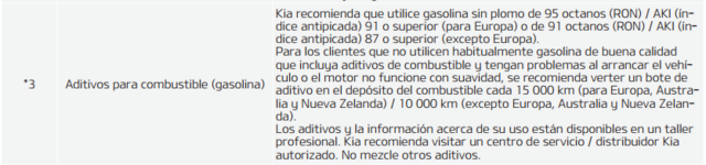

Pues mira, otra alegría que nos llevamos. Acabo de revisar el manual (P9.13) y dice que el liquido de la transmisión del embrague se Inspecciona cada 60.000kms. Sólo se cambiará si fuera necesario tras la comprobación visual. El liquido del actuador del embrague es el que hay que cambiar cada 30.000 kms, pero ese es barato y rápido de cambiar. La otra respuesta que dí fue pensando en el actuador, me sonaba y creía que era eso. A fin de cuentas, que no se le cambia el liquido nunca, como a cualquier coche de cambio normal (amén de roturas, accidentes, etc...) Lo que sí indican es que hay que cambiarlo si el embrague se ha sumergido en agua por alguna inundación o algo, no pq se moje. (I)nspeccionar (R)eponer/Cambiar Lo de los aditivos va para los Rusos que tienen un octanaje mas bajo y la ley no obliga a poner detergentes en los carburantes:
