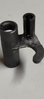

Buenas noches, tengo una Carnival del 2010 con motor 2.2 y hace unos dias me han roto la meneta exterior de la puerta corredera lateral izquierdo , seguramente le abran tirado muy fuerte queriendola abrir y la han roto de forma que cuando vas abrir, la maneta sale pero no acciona la cerradura no pudiendoce abrir manualmente.
He desmontado la cerradura y he encontrado una pieza metalica que es la que activa la cerradura atraves de un cable, adjunto la fotografia de dicha pieza.
Y mi pregunta es si alguien sabe donde comprar esta pieza si es que la hay tal cual.
