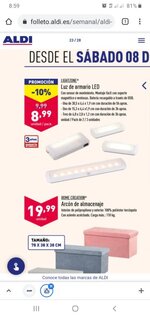

Yo le he puesto una de lidl, con tornillos, con sensor de movimiento. Si meto algo en el maletero, volià... Y a los segundos se apaga
Podrías mandar foto de la luz que comentas ya que yo tengo el problema de que llevo el sistema de sonido jbl y no puedo poner nada en ese lado del maletero o tengo hueco. Muchas gracias
Perdón por el retraso, pero es que no tengo tiempo para nada últimamente. Y como el coche ni lo saco del garaje... No he sacado la foto, pero adjunto pantallazo del folleto de Aldi, donde sale una igual que la que le puse yo... Espero que te sirva! Saludos
