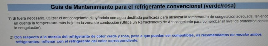

Fíjate que dice para bajar el punto de congelación, justo lo que yo comentaba. Para rellenar de normal lo que te dice es que no mezcles diferentes colores (justo lo que yo comentaba también, y es de cajón pensar que sea así si no quieres montar un buen chocolate en el depósito, no porque sea malo, sino porque se va a manchar y va a ser imposible saber distinguir si el refrigerante está en buen estado o está ya pasado cada vez que lo revises). A ver, si te han puesto un orgánico al 50% que aguanta hasta -37ºC y vives en Sevilla y le vas a echar un poco de agua destilada una vez, pues no pasa nada. Pero cuidado con la cantidad que echas y dónde lo echas. Si vives en un pueblo de la montaña de León, dejas el coche en la calle y rellenas varias veces (que ya digo, en un coche nuevo no se debería tener que rellenar, el circuito es estanco y no debería bajar) igual lo bajas a -20ºC/-15ºC y ya te digo yo que hay zonas de España donde se alcanzan esas temperaturas (no es lo normal, pero puede pasar). Por lo que cuesta una garrafa, y teniendo en cuenta que es fácil encontrar la misma en Norauto y similares por lo que ya han comentado otros foreros, yo personalmente no me la jugaría. Saludos.
