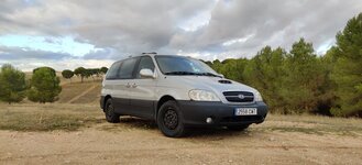

Buenos dias, He buscado este tema y no he encotrado nada. Soy nuevo y no me extrañaría haberlo hecho mal. Mi presentación aquí: Me presento. Karnival 2002 Camper Necesito cierta ayuda, como podeis ver ya hemos transformado el interior en una camper comoda y muy operativa. El caso es que me gustaría hacerla algo también en el exterior. Los parachoques estan muy magullados y las ruedas, al menos dos de ellas estan ya cristalizadas y rajadas y hay que sustituirlas. El plan sería el siguiente: - Lijar y pintar los parachoques y los paragolpes laterales en antigravilla negra. Quitar los tapacubos y pintar las llantas de chapa. - Montar neumaticos todoterreno. Estoy viendo que hay bastantes y muy baratos en medidas 205/70R15 (medias equivalentes) - Montar la defensa delantera original. Estoy buscando una de segunda mano muy barata. La pintare tambien de atigravilla o de negro. - Ponerle unos focos de largo alcance a la defensa delantera, que por la noche por el campo me falta luz. Como alguna cosa que de vez en cuando se me pasa por la cabeza pero que ya supne mas dinero y posibles problemas: - Elevar la suspension de alguna manera. - Focos tambien en el techo. Soy nuevo en el mundo Kia y me cuesta encontrar accesorios y repuesto. - Tengo un piloto trasero izquiedo roto y tendria que cambiarlo. Si conoceis o sabeis de alguien que venda algo a buen precio, soy todo orejas ;P

Bueno, pues el proceso continua! Ya le hemos pintado los parachoques con pintura antigravilla y le hemos colocado unos neumaticos 50/50 de campo. La pintura ha sido comprada via Amazon (junto con la pistola de aplcacion) y los neumaticos son unos Fortune FSR-302 en medidas 205/70R15 96H. Un poco mas grandes que los originales pero dentro de las equivalencias. pd: No se girar las fotos, todas salen tumbadas
