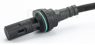

Hola buenas, tengo un Kia sorento 2010, motor 2.4 bencinero (AWD), el cual de un momento a otro se detuvo y prendio el ''check engine'', al escanear el vehiculo, el scaner indica que es falla en el sensor de posición del cigueñal, el cual compré original (39180-25300), pero al momento de sacar el sensor del vehiculo, nos dimos cuenta de que el sensor era el (39180-25200).
Probamos poner el sensor original y al momento de dar contacto, los inyectores comienzan a funcionar, sin que el motor parta.
¿Alguna idea de que pueda ocasionar esta anomalía? De igual manera estoy encargando el sensor (39180-25200).
Saludos cordiales.
PD: La imagen en que sale el sensor con goma verde es la que estaba puesta en el vehículo(39180-25200), y la de imagen de sensor completo es la del sensor que compré(39180-25300).
