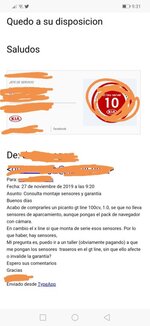

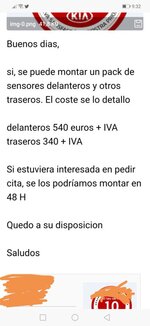

Hola. Yo quería ponerlos en mi stonic, pero me dicen que si los pongo fuera de kía pierdo la garabtía. A ti te ha pasado eso??.? Gracias.

Hola, no, de hecho lo pregunte explícitamente y me dijeron que no afectaba a la garantía del coche, ya que no usaba ni modificaba nada del sistema eléctrico.

Parece claro. No pierdes la garantía siempre que los montes en un taller KIA. A mi, en el conce, me dijeron que si los montaba por mi cuenta anulaba la garantía. Además los precios de kía son casi el doble que en un taller externo.
