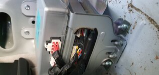

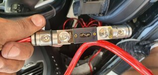

este fin de semana por fin me decidiré (si todo va bien) a instalar el car audio que me he hecho. Les pasare fotos para que vean el proceso. De momento les paso las fotos de lo que he hecho. Al final optaré por poner un conversor de SPDIF a analogica.
Muy buen dia a todos. Después de mucho tiempo desconectado, les comento lo que al final he hecho con el sonido. He pasado cable de 25mm para la alimentación directo desde la batería, obviamente con su fusible de 150 Amp, también he colocado fusibles para dividir a las dos etapas. He provado a colocar un conversor de SPDIF a analogica. No me funciono ya que no se puede regular el volumen, imagino que el control de volumen va por CAM. He colocado un conversor de alta a baja en las salidas a los altavoces y he conectado con RCA. Suena muy bien tanto en calidad de sonido como en potencia.
