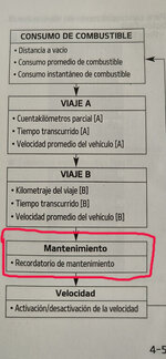

Hola a tod@s, llevo varios dias indagando en el tema, y es imposible encontrar la forma de poder saber cuantos km o dias le queda para el cambio de aceite, siguiendo las instrucciones del manual, pulsando la tecla "Trip" repetidas veces deberia llegar a dicho menu, pero salto directamente el cuadro de mantenimiento, osea, ni me aparece siquiera, no se si algien mas adolece de esta falta, pero me temo haber pasado ya de kilometros, basicamente lo compro mi pareja como kilometro cero en un conce un pelin lejos de casa y ahora por mucho que quiera no puedo saber que mas hacer, os pongo tres fotos orientativas La 1 el mando que lleva el coche, la dos el que deberia llevar para entrar en el menu segun la mayoria de modelos y la tercera la foto del manual de usuario. Quiza con esto alguien mas pueda salir beneficiado...ojala!!! Un saludo y gracias de antemano Por cierto es un Stonic 1.0 GDi 12V ISG 120 cv
según la versión que sea puede llevarlo o no porque esta donde pone " intervalos de servicios" y allí sale los dias y los kmts que faltan

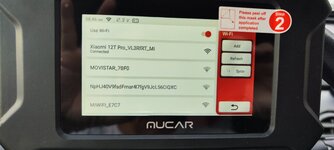

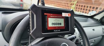

Acabo de recibir el Mucar, hasta el Sábado no voy a poder probarlo, por el momento en la furgoneta Renault pude configurar idioma hora y bajar todas las actualizaciones vía WiFi emparejando lo con mi móvil, después abriré un hilo para ir subiendo las fotos si sirven de ayuda Que gusto verdad? Supongo que ese debe ser de los carillos

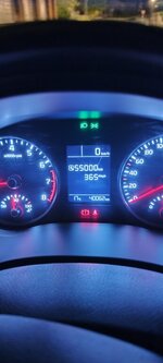

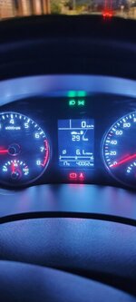

Hola a tod@s, esta pasada semana me presente y subi un hilo con la duda de como resetear el servicio de aceite en el stonic, en el cual no me aparece en pantalla la opcion, ni el boton de comando en el volante. Pues bien, ayer llego a mis manos una maquina de diagnostico, por lo visto a este coche lo caparon por capricho hasta hace una hora jejeje... os dejo fotografias de la configuracion previa, admite un sin fin de opciones, se actualiza todo via wifi, todos los modelos, en busqueda automatica te lo detecta rapidisimo y solo tienes que dar la opcion que deseas con un OK, sin embargohasta poder poner el intervalo de cambio de aceite y el pertinente aviso tuve que dar varias veces a las cifras porque se me ponian al reves, osea a los 40000 km avisar y ahora llevando 55000, en fin que ya esta en orden y avisara en 365 dias o 55000km, y lo mejor es que ya se puede visualizar, el reset se efectuo por maquina y depaso un diagnostico rapidito, este fin de semana ya me lo mirare con mas calma, que hay tela... y el resto.... por ahora. El video no me sube lo siento.. Ya el moderador que lo ponga donde crea oportuno..
