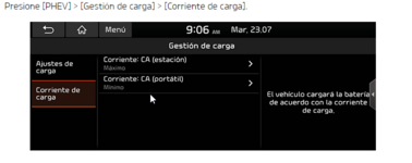

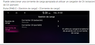

Hola. has probado a cambiar en la configuración PHEV el tipo de carga hay 3, 8A 12A y 15A con la nueva actualizacin del navegador ahora que sale con colores en neón (bastante feos por cierto) pone mínima reducida y máxima
Buenas tardes! Pues finalmente actualizaron el software del vehículo y a funcionar! No sé a que te refieres. A mi no me aparece ninguna configuración sobre esto ni en el coche ni la App (Uvo).
