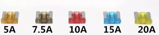

Buenos días. Ayer me decidí a sustituir todas las lámparas interiores, la del maletero y las dos de la matrícula por unas led comprads en aliexpres. Mi coche es un concept 1.0 comprado en junio de 2018. Todo fue perfecto hasta que di al contacto, no funcionaba nada. No es que sea demasiado manazas, pero supuse que había metido la pata pot algún sitio. Bueno, que me enrollo, el tema fue un fusible fundido. Lo localicé y lo cambié y todo perfecto. El caso viene hora. No encuentro en ninguna tienda fusibles para comprar y tener de repuesto. No los hay tan pequeños. Alguien tiene la referencia para poder pedirlos por internet?? Es que lo de ir a la Kía, cimo que no me apetece mucho. Gracias.
ACBungji Juego de 50 fusibles para coche Micro2, 5 A, 7,5 A, 10 A, 15 A, 20 A, 25 A, 30 A, fusibles planos con maletín de almacenamiento (50 unidades) : Amazon.es: Coche y moto
€ 3,29 | Fusibles automotrices Micro2 atre para coche, conjunto surtido de 14 piezas, 5A, 7.5A, 10A, 15A, 20A, 25A, 30A, Pak para ford/fox /mondeo /Dodge/JEEP 3.29€ |Fusibles automotrices Micro2 atre para coche, conjunto surtido de 14 piezas, 5A, 7.5A, 10A, 15A, 20A, 25A, 30A, Pak para ford/fox /mondeo /Dodge/JEEP|automotive fuses|fuse automotiveford fuse - AliExpress. Estos los compre yo y perfectos.
En casi todas las tiendas de los "chinos" en Valladolid, hay ese tipo de fusibles. Imagino que en el resto de España, también. Hace casi dos años, en franquicias como Feuvert, Norauto, etc., no se encontraban, hoy en día lo desconozco. Saludos.
