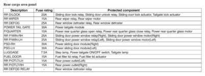

Hola, el enlace con el vídeo está genial, gracias. Yo he visto que el fusible está en la parte del maletero de 15A supongo que en la tapa de fusibles te dirá la posición exacta por si te ayuda antes de meterte en otros berenjenales mayores.
No veo en esa captura donde identificasvel fusible de la bomba (recuerda que en ingles bomba es pump). Yo creo que te va a costar mas encontrar el fusible que acceder directamente a la bomba por el paso de rueda y comprobarla directamente, que seguro que es lo que se ha jodido. Usaa agua normal de grifo?
Pero ese fusible del maletero es el de la bomba del agua? O del motor de los limpias? Hay otro fusible en donde está la batería que es de 10A pero tampoco tengo claro si es de la bomba que envía el líquido del limpiaparabrisas. Realmente, no sé si hay un fusible exclusivo de la bomba o todos los fusibles son para los motores de los limpias y no de la bomba. Como han dicho, prefiero ir a lo fácil 6 encontrar el fusible antes de meterme en jaleo o de llevarlo la taller.
Es que el problema es que igual encontrar el fusible te cuesta más que ir a la avería. Es más, seguramente la bomba de los limpias no esté en un fusible específico sino que pertenecerá a un circuito que controle varias cosas. Si no te vas a atrever a quitar los tres tornillos y grapas que hay que quitar para acceder a la bomba por el paso de rueda... pues sinceramente, mejor que los lleves al taller. También puedes comprobar los fusibles uno por uno con un multímetro, quizás tardes menos que en localizar el que vaya a la bomba. Saludos

Pero lo que no voy a hacer es cambiar gastarme dinero en la bomba para que luego no funcione porque haya sido solo el fusible. La bomba la voy a cambiar yo, pero antes quiero saber dónde se encuentra el fusible para descartar. Pero veo que ninguno lo sabe.
Gracias por la información, pero ahora pregunto una cosa. Ese fusible de 10A es el de bomba del líquido limpiaparabrisas? O es el fusible del motor que mueven los limpiaparabrisas? Porqué me entra la duda. Sabéis lo que quiero decir? Puede ser que la bomba del líquido limpiaparabrisas no tenga fusible y el que me decís sea solo de los limpias delantero y trasero? Gracias
