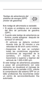

Gracias Ceta, lo desconocia lo que comentas de que los gasolina llevaran un filtro, por los menos los que llevan turbo no se si los atmosféricos tambien los llevan.
