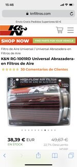

Resumiendo, si lo que os interesa es funcionar con el coche y ya está cambiar el filtro de serie por uno de sustitución por ejemplo de k&n (era el que tenía antes) van de lujo y no te preocupas de nada (solo de limpiarlos de vez en cuando, ya que no hay que cambiarlos) pero si os gusta el tema de motores y queréis meterle cosas al coche, prepararlo, si ponéis una buena admisión al turbo, siempre y cuando no os pille aire caliente del motor meterle uno de alto flujo.

Para el tema de limpiarlo nada de aire a presión, joderias las fibras del filtro y entraría polvo e impurezas.
Simplemente cada 5000-7000 km(dependiendo del clima donde vivas, si es seco se ensucian más por el polvo en el aire) le das con agua(no a presión) y en sentido contrario hacia donde filtra es decir si el aire lo coge por un lado el agua le das desde el otro, para arrastrar las impurezas y suciedad hacia afuera, también hay un jabón especial que venden para limpiarlo, yo lo tengo pero no es obligatorio al 100% usarlo, eso si, luego lo dejas secar (nada de darlo calor con secadores ni nada) y cuando esté seco le das unas rociadas con el spray que en mi caso al ser k&n el filtro es de esa marca para dejarlo un poco aceitoso y que coja más suciedad del aire! Con el spray le das una capa por el lado que le llega la mierda al filtro y si ves que el otro lado no está algo aceitoso le das pero muy muy poco, no tiene que chorrear aceite ni mucho menos!
Así es el cuidado de cualquier filtro ya sea cónico o de sustitución. Si es de espuma simplemente es limpiarlo con agua y jabón como te dije antes y dejarlo secar, no hay que echar nada de aceite a esos.
