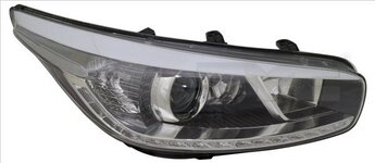

Buenas, tengo un ceed sw del 2012 con los faros delanteros de alogenas con lupa y lamparas digamos "premium" y hace tiempo que me da la sensacion de que no me alumbran bien los laterales de la carretera, como si concentraran la luz solo en la zona central y en carreteras secundarias con curvas hecho en falta mas luz en los laterales. Puede ser que este acostumbrado a mi anterior coche... La pregunta es si hay posibilidad deregularlos no solo en altura si no lateralmente tambien, y si es asi como. Agradeceria algun consejo, si es que a alguien le ocurre lo mismo y lo pudo paliar de algún modo.
si los faros son estos no va mal servido ya que lleva doble largas las del faro principal y una auxiliar,con el paso del tiempo es normal que se vaya perdiendo el reglaje original por cierto que es bastante complicado de hacer,pero si.se `pueden regular una tiza,una pared y un poco de paciencia y se puede
