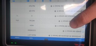

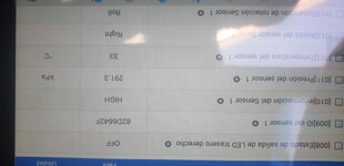

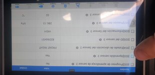

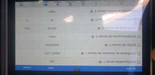

Pues os actualizo sobre el tema, Con la maquinita del diagnóstico me reconocía los cuatro sensores, así que rotos no están y comunican bien con la centralita. El siguiente paso fue mirar uno por uno los valores de cada sensor y... voilá... @Oskarmoh tenía razón. Tres de los cuatro sensores dan toda la información correctamente, y uno sólo comunica su ID, pero no da ni la presión ni la temperatura... resultado, no se muestra ningún dato de ninguna de las cuatro ruedas. Según la información, el sensor que falla es el de la rueda trasera/derecha... justo en la que tenía el pinchazo y donde metí el anti-pinchazos del kit que va con el coche. Todo apuntaría a que me lo he cargado yo mismo por dejar el coche 4 meses parado con el potingue ese en la rueda, salvo por el hecho de que cuando llevé el coche a cambiar las ruedas (ya tras la cuarentena), el sistema seguía mostrando la info de las cuatro ruedas, por lo que descarto esa opción. Alguna opinión más de qué puede estar pasando? O todo apunta a que en el taller se han cargado el sensor al cambiar la goma? Aproveché y borré el error que salía en la consola de "Check TPMS System" y ahora lo que sale es el mensaje de siempre: "Circule para que se muestren los valores", pero tras hacerme 20KM no se muestra nada (ni error ni valores). Saludos,
Bueno me alegro de que al menos ya tengas claro de que sensor se trata. Comprueba las presiones otra vez. No se si tienes opción con ese escáner (autel) de reinicializar la unidad de control. Intenta cambiar en el coche la unidad de medida a psi o bares algunas veces en otra unidad empieza a indicar.
