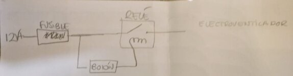

Quisiera compartir lo que me ha explicado muy amablemente Alex M, un colega del foro para crear un pulsador que active manualmente cuando queramos la función del electroventilador, haciando un bypass del control del resistor y/o de la centralita que lo gobierna.
