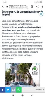

Como comenta Hide hay muchos factores por poner un ejemplo este verano que anduve por el norte el viaje de ida que para mi era cuesta arriba de Burgos a Asturias siempre a velocidad que marcaba la via en ese momento al llegar el consumo que marco fue de 4.9 lo cual no esta mal...pero a la vuelta mismo recorrido subió hasta 5.6 y eso que en teoria era de bajada.......por cierto la gasolina 98 contiene menor contenido de azufre que la 95, lo que ayuda a alargar la vida del catalizador, a reducir el consumo y a mejorar las prestaciones...asi que lo valido seria poner el contador a cero y dos depositos para ver la diferencia

Es que el caso de que el catalizador y la vida útil en sí del motor funcionara mejor con la 98 quiero creer que el fabricante así lo mostraría en los manuales. El debate no lo quiero llevar en sí éste o aquel combustible es mejor. La duda está en el por qué el coche reduce o aumenta el consumo según qué gasolina le ponga. Es que no le encuentro sentido alguno.
