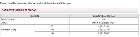

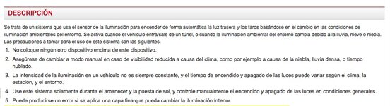

Son ajustes por lumenes, cada fabricante lo adapta. Hay información técnica al respecto, aún así si quieres en la casa oficial pueden ajustarlos, pero lo veo innecesario..
Son unos parámetros seteados en el sensor mediante bits, si el sensor no es configurable,no hay nada que hacer, si lo es, se cambia el parametro
No estoy tan seguro. Tengo el software original y activado de KIA, junto al dispositivo Gds para usarlo, actualizado al día, y por lo menos en mi Río, no es un parámetro seteable , si te dicen como, lo investigo
