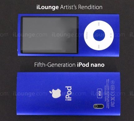

    probado (que conste que he bajado sólo para probártelo, jeje)
    funciona todo ok, lo de ordenarlo por artistas, generos y eso incluido.
    y además en la pantallita del ipod sale el logo de kia :p en el touch no me he fijado nunca pero creo que no sale.
    el que he probado es el último que salió, el 5G
    éste pero en dorado

    Muchas gracias tio, pero que ceed tienes?el nuevo de este año o el modelo 2007?yo esque tengo el del 2007 un saludo!

    Tienes el Cee´d de 2007 1.6 CVVT de 122 CV, el mismo que tengo yo :); los 126 los desarrolla el motor del nuevo.
    mingu tiene el nuevo, el de 2010. A la izquierda, debajo de nuestros nicks puedes ver la información que hemos escrito al inscribirnos (la podemos cambiar en cualquier momento desde el panel de control del foro): ubicación, vehículo que tenemos, etc...

    A ver si alguien que tenga un Nano 5G, lo puede probar en el Ceed anterior, a ver si funciona o es que los de Kia han actualizado algo en el nuevo modelo.
