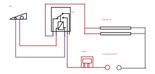

Yo las tengo instaladas, unas aparte claro esta, y ya ando ahora con la instalacion electrica, montarlas es sencillo tengo en este otro post como hacerlo y como quedan en mi caso donde las puse: https://www.kiafaq.com/foro/preparaciones/2658-varias-instalaciones-3.html Luego aparte para lo electrico, compre un Relé de 5 patillas, y adjunto os pongo como creo, y ojo digo creo ya que tengo que mirarlo bien bien que iria el tema, no soy chispa y no tengo ni zorra pero algo de logica creo que tengo o... eso creo jajaja os dejo el esquema que hice sobre el de Hellas y lo comentamos si quereis.
La idea está genial. No pones algun interuptor para poder desconectarlas?? La alimentación creo que algunos comentaban de ponerlo al mechero o similar. Algo que siempre tenga corriente y que estes seguro que se desconecte cuando apagas el coche. Seguimos tus pasos. Salud!
Interruptor? Para que? Eso es tedioso con ese relé conseguire que al encenderse el coche se enciendan las luces y que al accionarse las de cruce/posicion se apagen las DLR asi de sencillo y complicado a la vez jejeje.
yo lo aira de otra forma davi. estarian encendidaas en el momento que pongas contacto en el coche. necesitarias un rele de 1 contacto. la bobina del rele conectadaa las luces de posicion, para que en el momento que enciendas las de posicion accione la bobina y cambie el contacto del rele. aora sacariamos una toma bajo contacto del mechero mismamente. conectamos el comun del rele a las 2 diurnas y el normalñmente abierto lo llevariamos a un fusible y del fusible a la toma + del mechero. luego el negativo delas diurnas a una masa y exo. dejo un esquema para que se entienda mejor:
