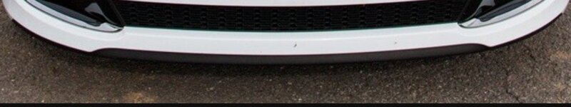

Hola, me gustaria saber como desmontar el plastico negro de la parte baja del paragolpes delantero. Gracias. IMG_20171004_160426_515.JPG

Te ha dado por asomarte a los bajos, supongo que estará sujeta con algún tipo de grapa de plástico y posiblemente algún tornillo en los extremos.

No he visto nada. Parece que esta encajada con el paragolpes. Gracias compañero.

En cuanto a la moldura negra del final del paragolpes creo recordar que tienes que desmontar/desencajar el plástico del cubre carter para tener acceso a las grapas que lo sujetan y para acceder a los tornillos que al menos lleva uno en cada extremo de la pieza.
Ja ja ja. Gracias x lo de la moldurita. Y lo del paragolpes lo veo un faenon y mas si no tienes elevador. Uffff intentare algun dia que este inspirado. Muchas gracias.
