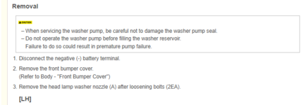

Segun manual del carens, hay que quitar parachoque delantero.
