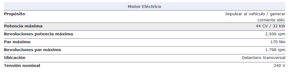

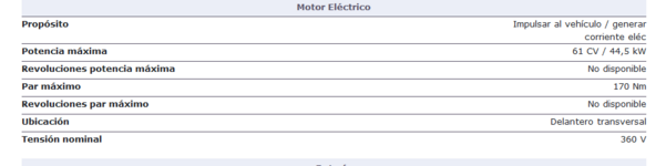

De todas formas yo creo que al HEV le falta un motor eléctrico más potente para que éste pueda ofrecer unas prestaciones mínimas para poder circular en modo eléctrico y no depender continuamente del motor de combustión, es por esto que al PHEV le han montado un motor eléctrico mas potente.
