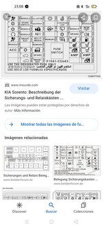

Bueno, el tema es que está funcionando, como?...pues hay dos cajas de fusibles y relés al lado del motor, una creo que es la que dice Terraco pero me da que no es igual del todo, y otra debajo del volante a la izquierda, bueno pues es esa al final siguiente consejos de mi parienta información (flipar) desconecte el fusible de memoria o derivacion
Creo creo que es el que pone fuse switch. Que es un fusible que va como dentro de un soporte o ficha de plástico, no lo llegue a sacar de todo en fuera de aki, si no cuando desencaja empezó a pitar todo, me acojoné y me ti a toda hostia, dejo de pitar, resultado reloj acero, radio a cero y consola del climatizador funcionando. Reloj puesto es hora, radio configurada de nuevo, diales, bluetooth a volver a buscar parejas, navegador que fallaba el táctil como un avión(ahora) y como recién salido del concesionario. Que por cierto con del navegador lo llevará al concesionario a los tres años de tener el coche nuevo de paquete y que los software no tenía garantía de los 7 años, que si cambiar la radio 400 euros que si meterle el lápiz de actualización podía dañar no se qué y ser peor que.....y como la batería todavía es la de origen nunca se había quedado sin corriente, así que tiré con el táctil jodido 8 años hasta el otro día. Putos concesionarios incompetentes.
