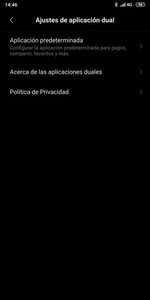

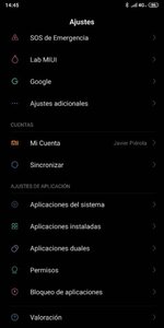

Buenas Alex: Restablecimiento opciones y borrando apps duales, hoy primer día que ha conectado, gracias. Adjunto la capturas de pantalla una vez borradas las apps (hay una opción de borrar y reestablecer todo)
