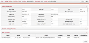

1.- El VIN que has puesto está mal, donde pone 81GG realmente es 81CG, es algo comprensible
2.- Con el VIN modificado te he encontrado esto: Un coche
MODELO 2017 con un bolentín abierto y matriculado el 7 de Septiembre del 2017. Debió ser de los últimos 2017 que llegaron, pero no un 2018 como te han dicho:
3.- Para consultar los VIN has de registrarte en KIA HOTLINE pero antes nos registrabamos con un CIF inglés pero creo que ya cortaron el grifo, supongo que habrá otros métidos
4.- La descripción del boletín pendiente de ser reparado es una tontería, unas pegatinas que van en las puertas traseras para indicar la forma de poner el seguro de apertura de puertas para niños.
