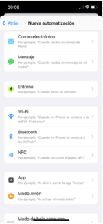

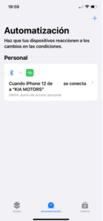

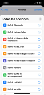

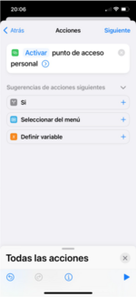

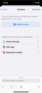

Por fin, en iOS 16 han activado la posibilidad de que al detectar el bluetooth del coche, el iphone active automáticamente el punto de acceso. En la app "Atajos" se selecciona Crear automatización personal, y en la parte de bluetooth seleccionar el bluetooth del coche, luego añadir acción, luego seleccionar Todas las acciones y en Definir punto de acceso personal, y luego en la flechita, para seleccionar Activar.

Después de 3 meses de esto que vi, ayer lo puse y perfecto, yo lo tengo para que se active al conectarse a CarPlay.
