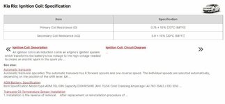

Hola soy principiante, consulta miren tengo estas bobinas, de un kia rio 2014 según el manual las resistencias primarias deben estar en 0.75 ohms +- y el secundario 5.9 ohm +-, pero las probé y estás me están dando en general el primario en 1.3 ohms y los secundarios están 6.50 ohm en promedio, están por encima del recomendado, esto es posible que esté causando un poco de temblor en ralenti ?
