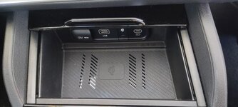

Estoy viendo un video en inglés que habla de los accesorios. En concreto, me ha llamado la atención esta imagen que adjunto porque parece que el cargador inalámbrico sería capaz de cargar móviles por NFC y no sólo los compatibles con QI. ¿Alguno de vuestros coches tiene estos anagramas en la bandeja de carga inalámbrica? Gracias.
Para quien le interesa en las versiones Tecno y superiores, la potència del cargador inalámbrico es de máximo 15W, clasificación iQ.
