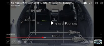

Hombre yo diria que los 594 litros son sin contar el doble fondo ya que no es extraible... Así que notaras diferencia pero a mejor Mira esto lo cogí del alemán que hace reviews del proceed gt

Cuelgo por aquí un vídeo muy interesante de una comparativa de maleteros entre el Passat variant y el Kia proceed. Por cierto creo que dice q son 460 litros d capacidad lo q tiene (594 sería con los fondos)
Si. Dicen q son 460... Pero ese es el modelo híbrido??? Supongo q no xq ellos dicen q la maraca anuncia 594 y en el híbrido anuncia menos...
Es el GT. Pues imagínate el microhibridado se carga toda la capacidad d maletero y deja d ser funcional como familiar.
