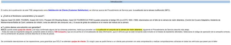

Veo que hay una campaña activa para el cambio de la camara frontal que en algunos casos está dando problemas
■ Modelos : Ceed (5DR, TOURER), Xceed (CD CUV), Proceed (CD Shooting Brake), Ceed CD TOURER/CUV PHEV
■ Rango de producción de los vehículos que podrían estar afectados:
- CD 5DR : De 02 de enero de 2020 al 18 de octubre de 2023,
- Procceed : Del 02 de enero de 2020 al 18 de octubre de 2023,
- CD TOURER : Del 2 de enero de 2020 al 18 de octubre de 2023,
- CD CUV : Del 2 de enero de 2020 al 18 de octubre de 2023,
- CD CUV PHEV : Del 06 de febrero al 13 de diciembre de 2023
- CD TOURER PHEV : Del 08 de enero de 2020 al 13 de diciembre de 2023
■ Aplicación de rango VIN de vehículo:
- CD 5DR : De U5YH6519ALL088849 a U5YH2519ARL204447,
- Proceed : De U5YH6G17GLL024630 a U5YH6G17GRL077049,
- CD TOURER : De U5YH5819ALL056880 a U5YH4815ARL177652,
- CD CUV : De U5YH5F11ALL030282 a U5YH4F12ARL171922,
- CD CUV PHEV : De U5YH5F1AGLL000020 a U5YH5F1AGRL045425
- CD TOURER PHEV : De U5YH581AGLL000094 a U5YH581AGRL046791

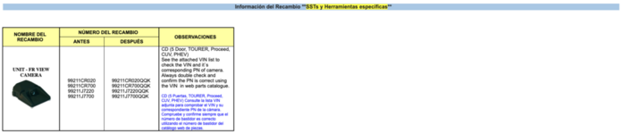

Listado VIN afectados
