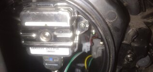

Hola Estoy mirando de cambiar una bombilla del faro delantero (D8S). He visto varios manuales pero en ninguno aparece al soporte que tiene el coche. Siempre aparece un soporte de plástico (después de quitar la primera tapar circular), que simplemente hay que girar a la izquierda para sacar la bombilla. En mi caso se ve un soporte metálico que no consigo ver como extraerlo. Veo que hay unos tornillos al fondo pero me parece raro. Todos los modelos que he visto se quita con un simple movimiento del soporte. Incluso en el manual que he bajado el soporte es diferente al que tengo. ¿Vosotros lo tenéis igual?. ¿Sabéis como poder quitar la bombilla? El modelo es un Niro 2017. Gracias.

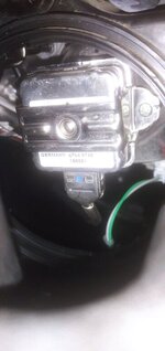

Gracias por contestar tan rápido. He buscado un montón de videos y tutoriales, incluso mirado el manual, pero es que ese no es el conector que tengo. Parece que se tiene que quitar con destornillador. Os dejo fotos.. alguno lo tenéis así? cómo loas habéis cambiado? Gracias.
Tengo el mismo problema.No se que es , porque lleva tantos alambres, y porque una Tarjeta Electronica,,Solo prenden las luces Diurnas y direccionales..NO puedo quitar el Bloque metalico y no se si lleva Xenon o Led.. Ya quite 3 tornillos y Nada ..Como hiciste para quitarlo Amigo Anmarva. Como subes fotos o tutoriales? Gracias!
Si no eres capaz de saber si lleva xenon o led te aconsejo que no sigas tocando que te vas a cargar algo.
Gracias @Turbocompresor. Ya investigue en las especificaciones. Son Faros LED y esta comprobado, pues no lleva el cable protegido para alto voltaje que usa el Xenon. Esta tarde voy a desmontar el Bumper porque el Faro sale hacia adelante y ya en mesa reviso bien como se debe quitar sin causar daño.
