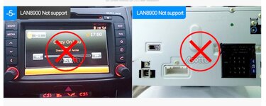

Hola a todos otra vez....... No conseguimos nada de nada. Fatiguitas, en la dirección que me has pasado pone un apartado en el que aparece Este es el modelo del gps instalado en los vehículos del 2011. A esto me refiero cuando dicen que no es compatible. NO SE CUAL ES LA INCOMPATIBNILIDAD, yo imagino que será por los terminales ya que el gps no debe tener nada que ver puesto que con no utilizar el de KIA y usar el que trae el equipo nuevo debería estar solucionado, pero lo de los conectores me da "canguis". Es posible que NADIE CON SPORTAGE DEL 2011 HAYAN CAMBIADO ESTE EQUIPO POR UNO ANDROID?.......... Sigo investigando y esperando alguna ayudita (aunque sea divina, jeje)
Supongo, y digo supongo que la incompatibilidad vendrá por dos caminos: - El cableado no es compatible, y no hay adaptadores. - No hay piezas para que el android quede "de fábrica", vamos, marquitos y esas cosas. Si es de cableado, lo único que se me ocurre es hacer como que no existe. Sacar lo básico, y el resto (como la antena GPS, ignorarla y montar la que venga con el aparatito. Y lo mismo la cámara de marcha atrás. Es decir, hacer como que tu coche fuera el más baísco de la gama, sin pantalla integrada. Como si fuera un coche de hace 20 años, vamos. Si es lo segundo, lo único que quedará feo. Pero si puedes vivir con ello... El chino dice que no es compatible por algo de eso, para que no le marees luego. Pero vamos... si se pueden montar en un Ibiza de 1990, no se va a poder montar en un Sportage de 8 años... Un saludo.
Habría que preguntarle cual es exactamente la incompatibilidad, si en el "Frame" o en los conectores, porque los conectores parecen ser los DIN, en la foto no se ve bien si encima lleva otro más parecido a los del grupo VAG, pero todo sería solucionable, nada que un soldador y tubitos termorretráctiles no resolvieran ...

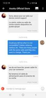

Buenos días, yo pregunte al vendedor de Aliexpres cual era el problema para que no fuera compatible y me respondió esto.
Bueh, si todo el problema es ese, no hay problema, adaptadores de ese tipo hay en aliexpress, ebay o Amazon a patadas ...
Podéis indicarme cuál es el adaptador? Por qué yo no lo consiguió y el vendedor del Din2 no lo tiene, si no me lo hubiera vendido.
https://www.amazon.es/Cable-Compati...40WXAZE4TS7&psc=1&refRID=86599TNXM40WXAZE4TS7 Algo así, usas los conectores para no tocar la instalación del coche y cortando y soldando los cables al adaptador que te mande el chino.
He cambiado el enlace, tendrías que usar ese adaptador cortando y conectando los cables con los del adaptador de la radio china y así no tocar los cables que trae el propio coche.
