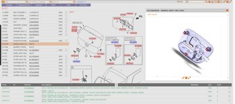

Hola, que tal? Estoy mirando para poner camara marcha atras al picanto (TA) de mi cuñada, he visto en internet la manija de abrir el maletero que lleva la camara incorporada y esa posicion es mejor que en la luz de matricula, la referencia que tengo es 817201Y020 pero no se si esa es del restiling o la que le corresponderia al picanto (TA) de 2016. Alguien que me lo pueda mirar en el despiece de kia con numero de bastidor? Gracias de antemano. Saludos
Muchas gracias fatiguitas, ya he encontrado una manija de porton trasero con camara con referencia 817201Y021, sabes si hay cables adaptadores a rca de video para conectar la camara original kia a pantalla de doble din pioneer? Muchas gracias de nuevo.
