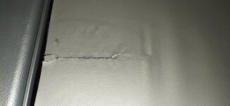

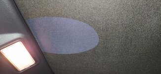

Hace unos días puse un post en el que preguntaba si alguien sabía de algún sitio donde me repararan la bandeja enrollable de mi ceed sw. Al final después de poner un parte al seguro me pusieron una nueva. Como tenía la rota en casa probamos un par de soluciones y os dejo la que al final ha sido la elegida. La reparación ha consistido en pegar un parche de los que se usan en ropa pegándolo con una plancha. Antes intentamos coserla pero no nos gustó el resultado. Os dejo unas fotos para que veáis el resultado y espero que no se os rompa nunca, pero si es así, aquí tenéis una solución barata y sencilla para repararlo
A quedado bien. Puedes poner unas cuantas mas de esas repartidas por el telar y te queda una bandeja de diseño con lunadres chulisima Saludos!
la intención era que se notara lo mínimo, pero igual no era mala idea aprovechar y adornar así la bandeja. El parche "gordo" va por la parte de abajo, a la vista queda la raja que tiene la tela, pero disimulada y ahora que ha pasado un tiempo y la he usado un poco puedo decir que no se despega y queda bien sujeto
