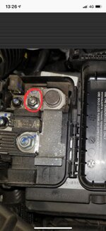

Hola: Tengo un Kia Ceed 1.6CRDI del año 2016 y parece que se ha muerto la bateria. He mirado y al ser star/stop llevan unas bateria especiales. Alguien la ha cambiado, porque he mirado y en el borne positivo hay conectado como unos fusibles y varias cosas mas y no se bien como desmontarlo. Y si alguien sabe algun sitio donde comprar una bateria que salga bien de precio. Gracias
muchas gracias por la ayuda , esta semana miro de cambiarla. Porque no tiene nada especial ,no? Es que he ido a preguntar precio en una tienda y me han dicho que esas baterías son más caras de montar porque las tienen que conectar a una máquina.
Hola: Al final pude montar la bateria, para cambiarla se tiene que desmontar la tapa del filtro del aire para poder acceder al tornillo que libera la bateria, tambien desmonte el tubo que entra al filtro de aire para poder sacar bien el borne positivo. Despues de eso al conectar todo funciono perfectamente. Gracias por la ayuda
