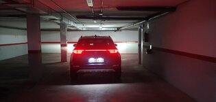

Bueno, puesto que ya iba detrás de esto hace tiempo, hoy la he instalado,ya se que esto no es nuevo y ya hace tiempo que muchos lo tendréis,he creado un pdf con fotos del proceso por si a alguien le sirve de ayuda.

he conectado ,soldado y aislado los cables y he dejado en el hueco de la tapa para cambiar las bombillas, el conector que venia,asi cuando tenga que ir a la itv o si lo quiero desconectar, solo tengo que quitar esa tapa fácilmente y desconectar el conector. una vez hecho todo esto, se monta todo a la inversa y ya esta todo. en el pdf hay un par de fotos con el resultado
