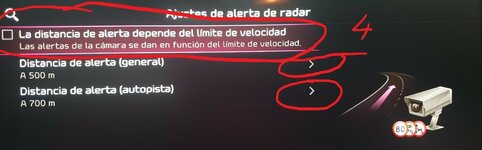

No se qué modelo tienes, pero en el Ceed 2021 se puede anular y también regular la distancia a la que empiece a avisar.
Buenos días LEIOA. Es un Sportage MK5 HEV GT-Line. Te importaría decirme cómo lo haces en el tuyo para ver si en el mío puedo hacer algo igual o parecido?
Espera un poco. La solución propuesta es un poco drástica puesto que, si desmarcas la opción de "Aviso de radar" en la pantalla de "Alertas", quitas la campana de aviso y también los dibujos de dónde están las cámaras y el de la cámara sobre la señal de limitación de velocidad, vamos que anulas todo el sistema de aviso de radares. Otra opción, menos drástica, es la que te sugiere Karensito: en la propia pantalla del navegador puedes subir y bajar, independientemente uno de otro, el volumen tanto de la "Guía por voz" (las instrucciones de guía) como del "Efecto de sonido de guía" (la campanita). Incluso, puedes silenciar del todo la campana con un solo toque sobre el dibujo de la misma. También puedes elegir ahí si quieres que te baje el volumen de la música o no. Ya tienes para probar.

No sé si será el mismo método. Pero en el mío (Ceed) ha pasado de avisar si ibas por encima del límite a sólo avisar si vas 7 km/h. por encima del límite del radar, por lo que no "avisa" de todos los radares
