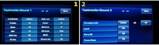

No tiene botón de Loudness por que ya esta activado en lo equipos normales (los equipos harman-kardon creo que lo tenian en las opciones de ecualización) Imagen del Testmode donde de puede activar y desactivar el Loudness y se nota
vallecaspau te agradezco el interes y la foto pero te hablo de sistemas infinity el anterior equipo de audio q llevan los optima 2015 para mi mucha marca pero es una put.. mierda apenas se puede ajustar equalizador ni na y los mp3 , cd se reduce un huevo su volumen tienes q llevarlo practicamente al maximo para disfrutar de un sonido extremo cosa q si pillas la maxima por ejemplo en una zona limpia al 15 de volumen lo petas
