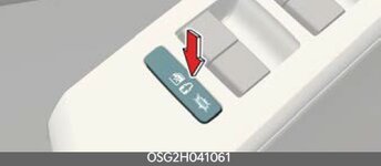

Hola a todos: Alguien puede ayudarme? No puedo abrir las puertas traseras desde el interior del coche. Parece como si estuviera activado el seguro de los niños, He intentado configurar desde la pantalla del coche que las puertas queden desbloqueadas en el modo "P" y he mirado el manual y no veo claro el tema porque habla de meter la llave en la ranura y girarla, sin embargo en mi coche, no encuentro esa ranura sino un botón denominado "A" (adjunto foto). Bueno, espero a ver si alguien puede darme luz sobre este asunto...

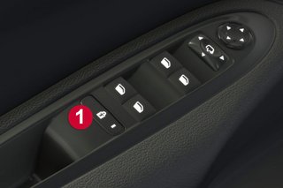

No sé si has probado pero en el tablero de la puerta está el botón con un niño que las bloquea/desbloquea.
Pues muchísimas gracias a ambos. Al estar ese botón al lado de los elevalunas, me había obcecado en que ese botón era únicamente para bloquearlos, pero no. Dicho botón viene definido en el libro de instrucciones como "sistema de bloqueo electrónico de seguridad infantil" y lo que hace efectivamente es bloquearte ventanillas y también puertas. Al desbloquearlo, das libertad a los pasajeros de las plazas traseras a manipular dichos controles. Gracias de nuevo y un saludo.
Un poco más de un año después me ha solucionado la vida este post Es la primera vez que veo que un coche bloquea las puertas traseras junto con las ventanillas. Tiene todo el sentido del mundo y es comodísimo, pero ni se me había ocurrido.
