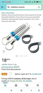

Es normal. Si quieres que se suba del todo, hay unos muelles que se colocan en la bisagra. Yo sé lo tengo puesto al mío y funciona fenomenal.
A mí también me interesaría los muelles para la apertura total del maletero, si alguien los pudiera facilitar en en lace donde comprarlos y cómo ponerlos sería de mucho agradecer.
Yo hace años que los compre en Aliexpress en la pagina de compra ponia esto de abajo, y todavia deben tener a la venta; el precio fue de 8,17 Euros cada uno (llevo 2, uno a cada lado y levantan la tapa por completo aunque hay que regularlos al colocarlos) el precio fue puesto en España (Zaragoza), Tened en cuenta que nuestro coiche en el mercado asiatico es un KIA K5 . "Dispositivo de elevación de tapa de maletero de coche, resorte para COROLLA,MISTRA,Teana,Kia K2, K3, K5,Cruze,Excell,Accord,City,Cerato,Sonata,Chery A5, E5"
Estos son los muelles. En AliExpress están más baratos, pero llegan más tarde. También deciros que con un solo muelle es suficiente así que podéis comprarlos a medias si os conocéis.
como ya te han dicho con el muelle de Ali suficiente, yo lo puse pero hacia un sonido metalico lo quite para ponerle una gomita y de momento ni puse la gomita ni volví a montarlo... tb puede calzar el muelle del maletero para que haga mas fuerza pero yo puse diferentes piezas y hace mucha fuerza y las rompe (madera y plastico probé)
