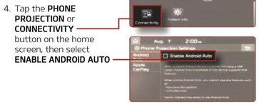

Gracias por tu respuesta Naiki; Pero buscando por el buscador no logré encontrarlo, ya que mi Navegador, no tiene la opción que veo que decís de habilitar Android Auto, y es un navegador como el de todos... Incluso mirando un manual Oficial de KIA para Android Auto, yo no tengo esa opción y no entiendo el porqué (adjunto foto manual). Si alguien puede decirme si está en menú oculto o algo... Muchas gracias de antemano.
Es raro que no tenga la opción de activar Android Auto ni CarPlay ¿Qué versión tiene el navegador? Para mí que es algo antigua e igual tienes que actualizarlo.
