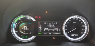

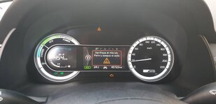

    Hola, pues a mi hace cosa de una semana me ha pasado igual he podido hacerle fotos... ahora me ha desaparecido y no me ha vuelto aparecer. Fuí a Kia y no habían visto nunca ese fallo y que pidiera cita previa al taller...
    Conclusión me he comprado un OBDII para mirar los fallos de motor etc. y me indica uno que ahora más abajo pondré. De todas formas tengo que decir que desde la revisión de agosto mi coche consume mucho más... no sé si os pasa igual es ese fallo el responsable de todo !
    De 5,5l/100km a pasado a consumir y no puedo bajar de los 6,1l o 6,2l
    Error en la ECU3 (#EA)
    I/M
    P1744 "Lock up clutch system"
    La verdad es que no sé que quiere decir... ya me dirá alguien entendido...:

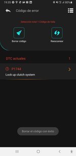

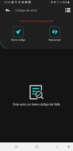

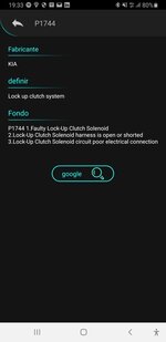

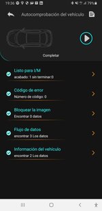

    He conseguido borrar el código DTC...os pongo las capturas por su a alguien le puede servir...
    Screenshot_20221018-193355_Autophix.jpg Screenshot_20221018-193506_Autophix.jpg Screenshot_20221018-193523_Autophix.jpg Screenshot_20221018-193603_Autophix.jpg Screenshot_20221018-193444_Autophix.jpg
    Supongo que en adjuntar en miniatura al hacer click se aumentará... sinó no creo que se pueda ver nada
    Tienen razón salia algo del solenoide...no sé si nada de esto provoca que consuma más mi coche... pero yo diría que hace unos meses no pasaba de lis 5,5l/100km y ahora estoy sobre lis 6,2l/100 y yendo con cuidado...igual influye el súper calor y el poner el climatizador...

    Hola pasó un año de haber borrado el código como comenté más arriba y nunca más volvió a salir!
    Ayer pasé la inspección de mantenimiento con Kia y le pasaron el chequeo de fallos y ningún fallo.
