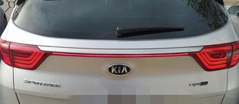

    Envolvente en el portón trasero
    [​IMG]
    Tamaño completo
    Decidió remover con dimensiones en el portón trasero, los ejemplos más en el foro ya está. Comprado por el anuncio de las dos tiras de 1 metro de led avito. diodos de 240 en el medidor. Galjanoplastia de Otrutil, levantó la barra. Y pensé que el corte que quiero. Sí y el espacio interior no es suficiente. Y que está bajo el borde inferior hay una ranura en el pritirochku debajo de la cinta. Pensamiento de empujar una cinta. Pero no importa. Tuvo que tomar dos líneas, con las dos partes. Zapitalsja de los cables de la lámpara interna. Creo que salió bastante bien. Sin alterar la estanqueidad de la katafota. Todos nazhivil, comprobado, funciona. Todavía necesita obtener el sellador en los bordes. Pero mañana, o incluso hoy en día como tiempo ya casi una hora de la noche.

    Pues yo me atreví a hacerlo, con una tira de leds de 4mm, su precio unos 7€ en Aliexpres, me costó mucho introducirla pero el resultado es auténtico y original, solo para luz de posición ...
    De día...
    De noche...
    Con los modelos de coches que hay en la actualidad, con un alumbrado similar, dudo mucho que la GC o en la ITV puedan darse cuenta de la modificación, más aún teniendo en cuenta que los pilotos también son de leds.
